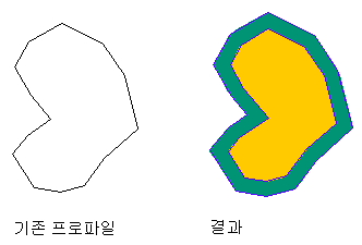

프로파일에서 AEC 폴리곤을 작성하려면
변환하는 프로파일 정의는 선 및 호 세그먼트의 조합으로부터 작성될 수 있습니다. 프로파일 정의에는 세 개 이상의 면이 있어야 하며 자신을 교차할 수 없습니다. 프로파일 정의로부터 AEC 폴리곤을 작성한 후 AEC 폴리곤에 대해 선택하는 스타일에 의해 AEC 폴리곤 모서리의 폭 및 자리맞추기가 설정됩니다.
  1. 명령 프롬프트에 AECPOLYGONCONVERT를 입력합니다.
  2. pr(프로파일)을 입력하고 Enter 키를 누릅니다.
  3. 프로파일 정의 대화상자에서 원하는 프로파일 정의를 선택한 다음 확인을 클릭합니다.
  4. 새 AEC 폴리곤의 삽입점을 선택합니다.
  5. Enter 키를 누르십시오.
