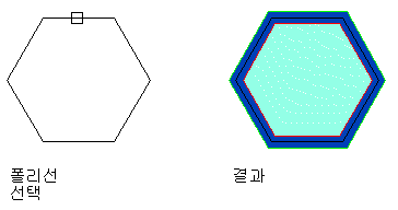

도면에서 닫힌 폴리선을 변환하여 AEC 폴리곤을 작성하는 경우 변환할 객체를 선과 호 세그먼트 조합에서 작성할 수 있습니다. 폴리선에는 세 개 이상의 면이 있어야 하며 자체 교차할 수 없습니다. 폴리선을 AEC 폴리곤으로 변환하면 AEC 폴리곤 모서리의 폭과 자리맞추기는 선택한 스타일에 따라 설정됩니다.
  1. 도면에 폴리선을 그립니다.
  2. AEC 폴리곤 도구가 포함된 팔레트를 열고 도구에서 마우스 오른쪽 버튼을 클릭한 후 도구 특성 적용 닫힌 폴리선을 클릭합니다.
  3. 1단계에서 작성한 폴리선을 선택한 다음 Enter 키를 누릅니다.
  4. AEC 폴리곤을 작성한 후 폴리선을 지우려면 y (예)를 입력하고, 도면에 폴리선을 남기려면 n(아니오)을 입력합니다.
