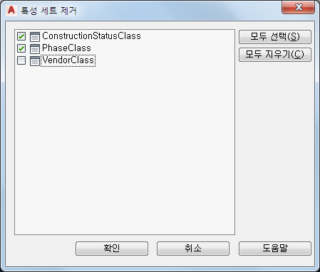

  5. 분류에서 특성 세트를 분리하려면, 분류를 선택한 후 특성 세트를 클릭합니다.
  6. 을 클릭합니다.
  7. 제거하지 않을 특성 세트를 선택 해제한 후 확인을 클릭합니다.
    분류에서 특성 세트 제거
  8. 확인을 클릭합니다.
