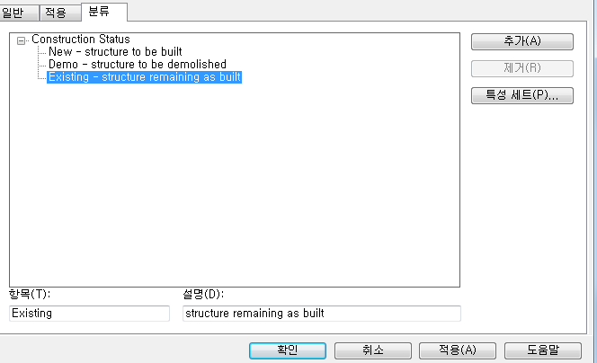

Existing, Demo 및 New와 같은 각 구성 상태에 대한 분류를 포함하는 분류 정의를 작성할 수 있습니다.
구성 상태에 대한 분류 정의 작성

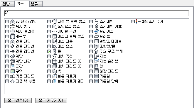

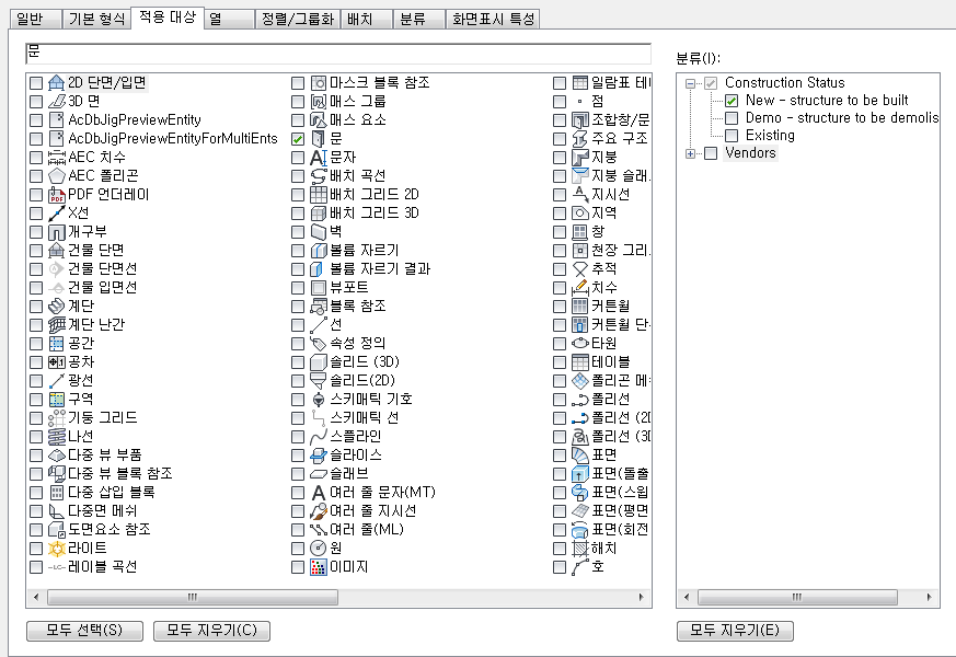

또한 분류 정의를 적용할 객체를 지정합니다.
분류 정의에서 객체 유형 지정

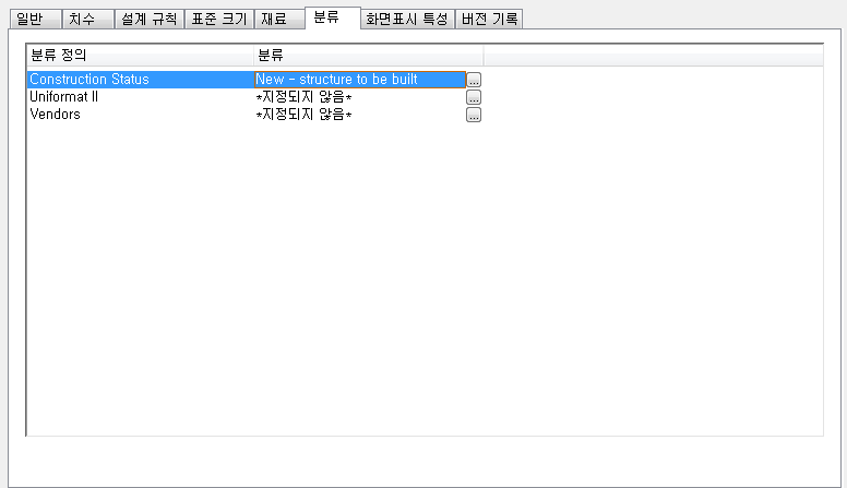

분류 정의가 객체 스타일 특성의 분류 탭에 나열됩니다. 객체 스타일에서 New와 같은 분류를 선택합니다. 예를 들어, 도면에 기존 문에 대한 하나의 문 스타일을 포함하고 새 구성에 대한 다른 스타일을 포함할 수도 있습니다. 이런 스타일으로 작성된 모든 문은 해당 스타일에 지정된 분류를 갖게 됩니다.
분류가 지정된 문 스타일

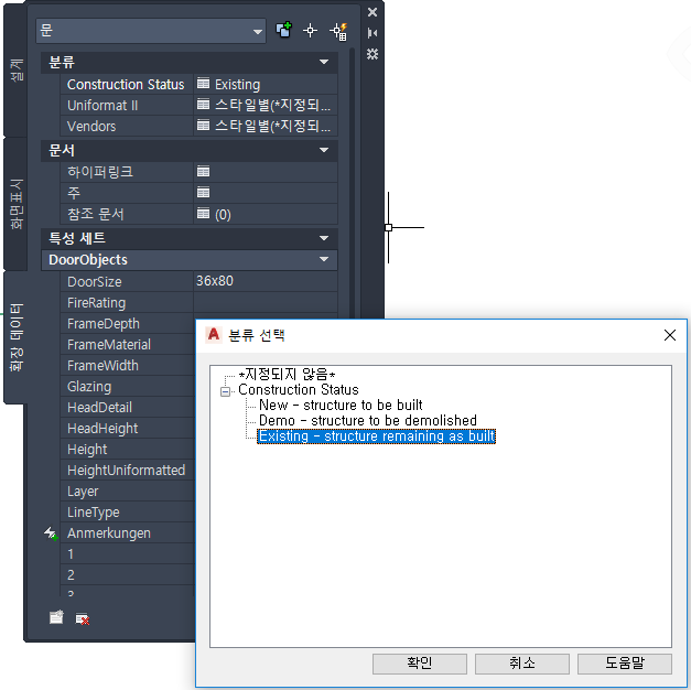

특성 팔레트의 확장 데이터 탭에서 특정 객체의 분류를 변경할 수 있습니다. 이 변경으로 인해 객체가 표시되지 않는 경우 도면 화면에 경고 대화상자가 나타납니다.
확장 데이터 탭에서 분류 변경
