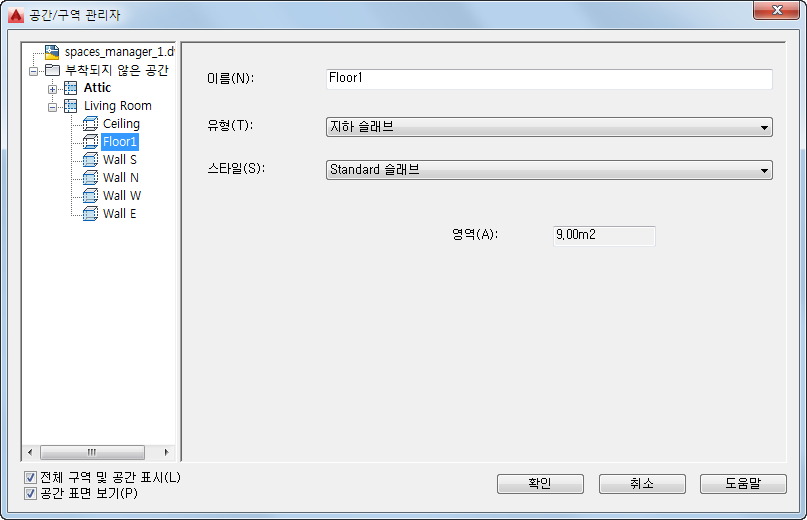

천장 및 바닥 표면을 편집하려면
다음 과정에 따라 공간의 천장 및 바닥 표면을 편집하십시오.
  1. 공간/구역 관리자를 엽니다.
  2. 공간 표면 보기가 선택되었는지 확인합니다.
  3. 필요한 경우 편집할 천장 및 바닥 표면이 표시되도록 트리뷰를 확장합니다.
  4. 트리뷰에서 공간의 천장 표면을 선택하고 오른쪽에서 필요한 사항을 변경합니다.
    원하는 작업... 방법...
    천장 이름 변경 이름에 새 값을 입력합니다.
    천장 유형 변경 유형에 대해 다음 중 하나를 선택합니다.
    • 천장
    • 지붕
    • 지하 천장
    천장의 지정된 지붕 슬래브 스타일 변경 스타일에 대해 드롭다운 리스트에서 슬래브 또는 지붕 슬래브 스타일을 선택합니다.
  5. 트리뷰에서 공간의 바닥을 선택하고 오른쪽에서 필요한 사항을 변경합니다.
    원하는 작업... 방법...
    바닥 이름 변경 이름에 새 값을 입력합니다.
    바닥 유형 변경 유형에 대해 다음 중 하나를 선택합니다.
    • 내부 바닥
    • 볼록 바닥
    • 그레이드 슬래브
    • 지하 슬래브
    바닥의 지정된 슬래브 스타일 변경 스타일에 대해 드롭다운 리스트에서 슬래브 스타일을 선택합니다.
  6. 개구부를 천장 또는 바닥에 추가하려면 트리뷰에서 천장 또는 바닥을 선택하고 마우스 오른쪽 버튼을 클릭한 다음 개구부 추가를 클릭합니다.
  7. 천장 또는 바닥에서 개구부를 제거하려면 트리뷰에서 개구부를 선택하고 마우스 오른쪽 버튼을 클릭한 다음 개구부 제거를 클릭합니다.
  8. 확인을 클릭합니다.
