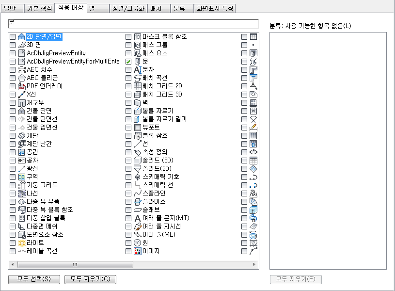

  4. 적용 위치 탭을 클릭합니다.
  5. 이 스타일을 사용하는 일람표 테이블에 대해 추적할 객체 유형을 선택합니다.
    리스트에 있는 아무 객체나 선택할 수 있습니다. 리스트 위의 영역에 현재 선택한 객체가 표시됩니다. 모두 선택 또는 모두 지우기를 클릭한 경우 이 일람표 테이블 스타일에 어떤 객체든지 포함할 수 있습니다.
    오른쪽 창에는 선택한 객체 유형에 적용되는 모든 분류 정의가 나열됩니다. 다중 분류 정의에서 여러 분류를 선택할 수 있습니다. 분류를 선택한 경우 왼쪽에서 선택된 객체는 선택된 분류에 해당되는 경우에만 이 스타일의 일람표 테이블에 포함될 수 있습니다.
