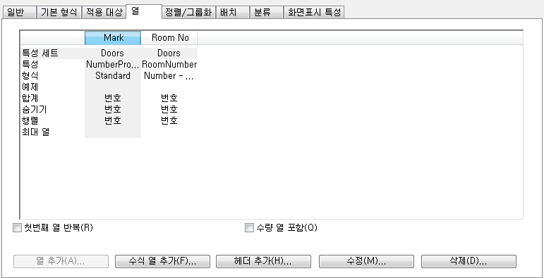

  4. 열 탭을 클릭합니다.
  5. 열 추가를 클릭하여 마지막 열 오른쪽에 열을 추가합니다.

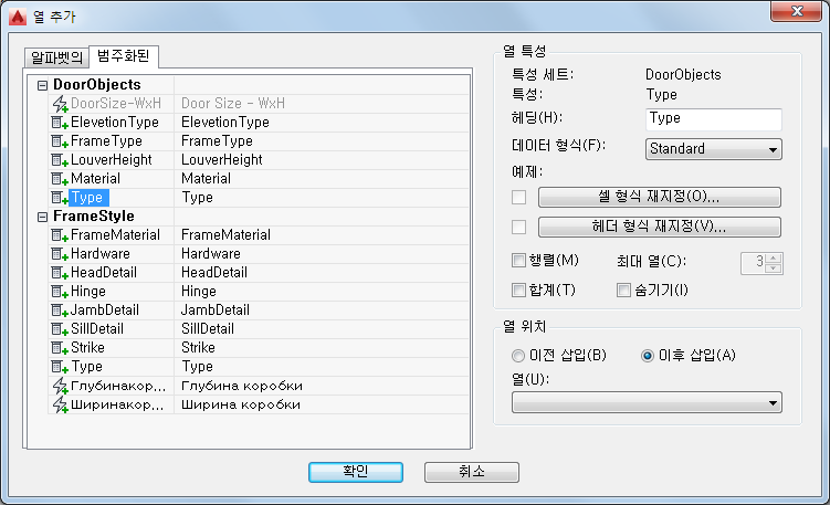

    열 추가 워크시트가 열립니다.

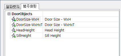

  6. 왼쪽 창에서 새 열에 대해 추적할 특성을 선택합니다.
    이미 다른 열에 지정된 특성은 특성 리스트에서 사용할 수 없습니다.
  7. 열 헤딩을 입력합니다.
    열 헤더의 기본 문자는 특성 설명입니다.
  8. 특성 데이터 형식을 선택하거나, 특성 세트 정의의 기본 형식을 사용합니다.
    여기서 선택한 데이터 형식은 해당 특성의 특성 세트 정의에서 지정된 형식과 일치하지 않을 경우 우선적으로 적용됩니다. 그리고 특성 세트 정의에 저장된 모든 형식화된 값은 이 열에 대해 선택한 데이터 형식으로 표시되도록 변환됩니다.

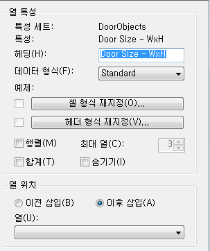

  9. 열에 대한 추가 설정을 지정합니다.
    원하는 작업... 할 일...
    이 열의 셀을 위한 형식 및 방향 지정 셀 형식 재지정을 클릭하고 이 열에서 데이터 셀에만 적용되는 형식 설정을 지정합니다.
    열 헤딩의 형식과 방향 지정 헤더 형식 재지정을 클릭하고 이 열에서 데이터 셀에만 적용되는 형식 설정을 지정합니다.
    열의 값에 대한 행렬 형식 사용 행렬을 선택하고 선택된 특성에 대한 값을 보고하는 데 사용되는 최대 열 수를 입력합니다.
    이 열의 모든 값에서 값의 총합 보고 합계를 선택합니다.
    도면의 뷰에서 열 숨기기 숨기기를 선택합니다.
    행렬 열에 표시할 특성 데이터를 편집할 경우 문자 데이터 유형을 사용하고 값을 세미콜론으로 구분하여 다중 값을 지정할 수 있습니다. 각 값은 행렬 열에서 별도의 열에 표시됩니다.
