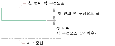

    첫 번째 벽 구성요소 추가
  9. 기준선으로부터 구성요소 외부 모서리의 간격띄우기인, 모서리 간격띄우기를 지정합니다:
    원하는 작업... 할 일...
    그래픽으로 간격띄우기 지정 구성요소를 선택하거나 또는 지정한 증분만큼 구성요소의 간격을 띄우도록 or 를 선택합니다. 아이콘을 클릭하면 뷰어에 벽 구성요소의 위치가 표시됩니다. 선택된 구성요소는 녹색으로 강조표시됩니다.
    소프트웨어가 간격띄우기를 계산하도록 함 모서리 간격띄우기 자동 계산을 선택합니다.
    고정 간격띄우기 지정 모서리 간격띄우기에 값을 입력합니다.
    지정한 값으로부터 계산되는 가변 간격띄우기 지정 모서리 간격띄우기에 대한 설정 선택. 해당 구성요소에 대해 모서리 간격띄우기가 계산되는 방법을 정의하는 공식을 입력합니다.

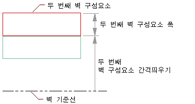

  11. 5 - 10 단계를 반복하여 벽 스타일에 구성요소를 추가합니다.
    두 번째 벽 구성요소 추가
