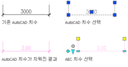

AutoCAD 치수를 AEC 치수로 변환하려면
각 AutoCAD 치수점에 대해 비연관 AEC 치수점이 작성됩니다. 결과로 작성된 AEC 치수는 선택한 AEC 치수 도구의 특성을 갖습니다. AEC 치수를 작성한 후 이런 특성을 편집할 수 있습니다.
  1. 사용할 도구 팔레트를 엽니다.
  2. AEC 치수 도구에서 마우스 오른쪽 버튼을 클릭한 다음 도구 특성 적용 AutoCAD 치수를 클릭합니다.
  3. AutoCAD 치수를 선택하고 Enter 키를 누릅니다.
  4. 다음 중 하나를 수행합니다.
    • 변환할 AutoCAD 치수를 하나 선택한 경우 7 단계로 진행합니다.
    • 변환할 AutoCAD 치수를 여러 개 선택한 경우 5 단계로 진행합니다.
  5. 도면에서 원하는 위치를 클릭하여 AEC 치수의 위치를 지정합니다. 예를 들어, AEC 치수는 객체의 위 또는 아래에 배치될 수 있습니다.
  6. 다음 작업 중 하나를 수행합니다.
    • 마우스를 끌어 치수의 방향을 설정합니다. 치수보조선은 반대 방향으로 그려집니다.
    • AEC 치수를 도면의 점에 수직으로 배치하려면 명령행에 perp(수직)를 입력한 후 치수가 수직인 점을 지정합니다.
    • AEC 치수에 대해 사용자 지정 각도를 설정하려면 명령행에 원하는 각도를 입력합니다.
    주: 여기서 지정한 각도는 치수가 기입되는 객체가 아니라 UCS를 기준으로 계산됩니다.
  7. 원래 AutoCAD 치수를 지우라는 메시지가 나타나면 Enter 키를 눌러 AutoCAD 치수를 유지하거나 y(예)를 입력하여 AutoCAD 치수를 지웁니다.
    AEC 치수 결과는 다음과 같이 표시됩니다.
    수행한 작업… 할 일...
    하나의 AutoCAD 치수만 선택 새 AEC 치수는 AutoCAD 치수와 같은 위치에 삽입됩니다. 원래 AutoCAD 치수를 지우지 않는 경우, AEC 치수는 그 맨 위에 배치됩니다.
    둘 이상의 AutoCAD 치수 선택 새 AEC 치수는 6, 7 단계에서의 지정사항에 따라 삽입됩니다. 원래 AutoCAD 치수를 지우지 않은 경우, 그것은 원래 위치에 그대로 있습니다.
