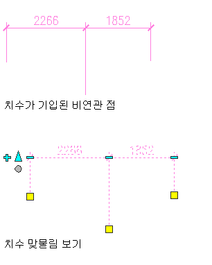

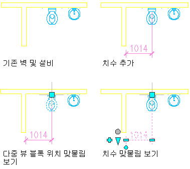

    벽 연관 치수
    다중 뷰 블록에서 선택한 연관 치수
    비연관 치수
