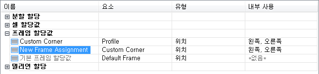

  6. 새 프레임 할당값 아이콘을 클릭합니다.
    새 프레임 할당값이 프레임 할당값 리스트에 표시됩니다.
    새 프레임 정의
  7. 새 프레임 할당값을 클릭하고 해당 할당값의 설명 이름을 입력합니다.
  8. 요소 열에서 프레임 정의를 선택합니다.
  9. 프레임 할당값을 사용할 프레임 모서리를 지정합니다.
  10. 확인을 클릭합니다.
