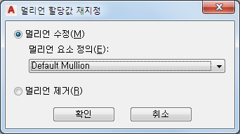

  2. 커튼월 단위 탭수정 패널프레임/멀리언 드롭다운할당값 재지정을 클릭합니다
  3. 재지정할 프레임 또는 멀리언을 선택합니다.
  4. 재지정을 작성합니다
    원하는 작업... 할 일...
    기존 모서리를 다른 모서리로 교환 리스트에서 새 모서리 정의를 선택합니다.
    주:
    모서리 정의를 교환하려면, 새 모서리 정의가 커튼월 단위 스타일에 이미 정의되어 있어야 합니다.
    프레임 또는 멀리언 모서리 제거 모서리 제거를 선택합니다.
  5. 확인을 클릭합니다.
