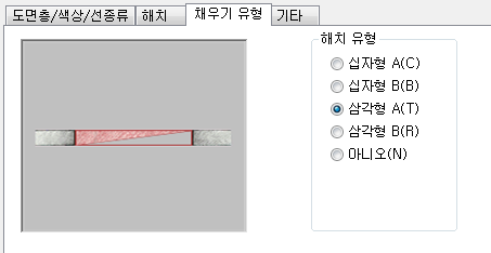

  14. 채우기 유형 탭을 클릭합니다.
  15. 개구부 해치에 사용할 그래픽 표현을 선택합니다.
    개구부에 대한 해치 그래픽 지정
  16. 확인을 두 번 클릭합니다.
