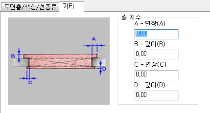

  7. 씰 치수 워크시트에서 씰 확장 및 깊이 치수를 입력합니다.
    씰 구성요소 A 및 B는 조합창/문의 외부에 사용됩니다. 씰 구성요소 C와 D는 내부 면에 대한 것입니다.

  5. 기타 탭을 클릭합니다.
    조합창/문 씰 치수
  6. 씰 치수에서 씰 확장 및 깊이 치수를 입력합니다.
