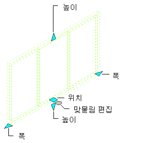

다음 그립을 사용하여 조합창/문을 편집할 수 있습니다.
조합창/문 그립 보기
그립
설명
(폭)
조합창/문의 전체 폭을 변경할 수 있습니다.
(높이)
조합창/문의 높이를 변경할 수 있습니다.
(위치)
조합창/문을 이동할 수 있습니다. 조립품이 벽에 부착된 경우 다음 세 가지 방법을 사용할 수 있습니다.
벽 길이를 따라 조립품을 이동하려면 커서를 끕니다.
벽 폭 내에서 조립품을 이동하려면 Ctrl 키를 누르고 끕니다.
벽 내부에서 수직으로 조립품을 이동하려면 Ctrl 키를 두 번 누르고 끕니다.
