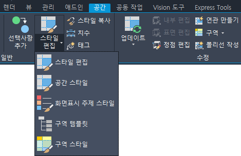

선택한 객체에 따라 해당 객체에 대한 스타일뿐만 아니라 지원 객체로 사용되는 객체의 스타일에도 액세스할 수 있습니다. 예를 들어 공간을 선택했으면 공간 스타일, 구역 스타일, 구역 템플릿 및 화면표시 주제 스타일에 액세스할 수 있습니다.
리본에서 지원 스타일에 액세스
  1. 객체를 선택합니다.
  2. <객체> 탭일반 패널스타일 편집 드롭다운을 클릭하고 원하는 스타일 유형을 선택합니다.
