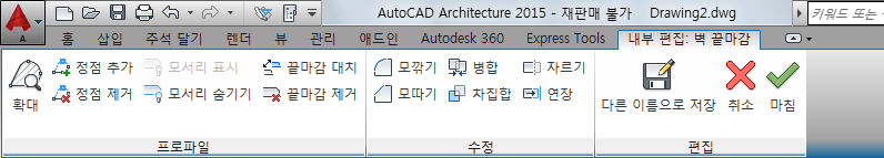

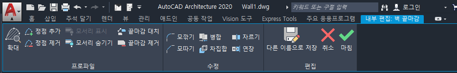

내부 편집은 특수 편집 모드로, 폴리선이나 프로파일 기반 객체 구성요소는 화면 상에서 직접 편집할 수 있지만 도면에서 다른 편집 기능은 제한됩니다. 예를 들어 내부 편집 모드에서 벽 끝마감을 변경할 수 있지만 해당 도면을 저장한 후 닫을 수는 없습니다. 변경 사항을 무시해야 하는 경우에는 내부 편집 모드를 종료하는 즉시 기존 구성요소 정의를 덮어쓰거나 새 정의로 저장하도록 선택할 수 있습니다.
내부 편집 모드를 시작하면 편집할 객체나 구성요소 주위에 임시 프로파일이 그려집니다.

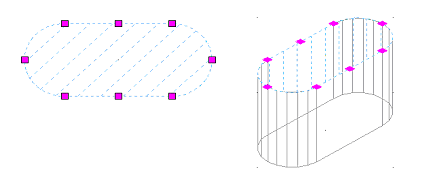

돌출된 매스 구성요소의 내부 편집 프로파일
내부 편집 모드는 다음 사용자 인터페이스 변경 사항으로 특징지어집니다.
