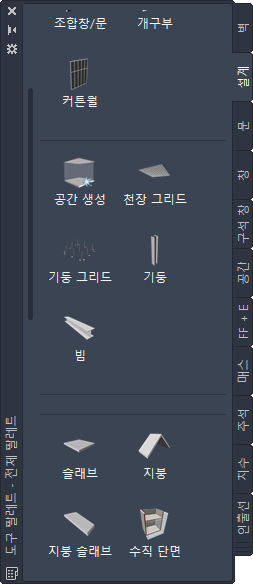

천장 그리드 도구가 들어 있는 도구 팔레트
작업공간의 기본 도구 팔레트에는 필요에 따라 사용하고 사용자화할 수 있는 샘플 천장 그리드 도구가 들어 있습니다. 또한 소프트웨어에서 제공하는 다음과 같은 카탈로그에는 도구 팔레트에 추가할 수 있는 천장 그리드 도구가 들어 있습니다.
CAD 관리자 또는 다른 사용자가 작성한 사용자 팔레트는 프로젝트나 사무용 표준에 맞게 사용자화된 천장 그리드 특성을 가진 천장 그리드 도구를 포함할 수도 있습니다.
