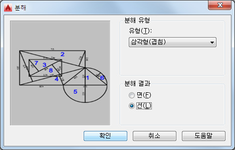

  7. (분해)를 클릭합니다.
  8. 분해 유형에서 유형 옵션을 선택합니다.
    원하는 작업... 방법...
    사다리꼴 분해 표시 사다리꼴을 선택합니다.
    겹치는 삼각형이 없는 삼각형 모양 분해 표시 삼각형을 선택합니다.
    겹치는 삼각형이 있는 삼각형 모양 분해 표시 삼각형(겹침)을 선택합니다.
  9. 분해 결과에서 옵션을 선택합니다.
    원하는 작업... 방법...
    분해 후 분해된 공간을 단일 선으로 변경 선을 선택합니다.
    각각의 분해된 부분에 대해 분해된 공간을 닫힌 폴리선으로 변경 면을 선택합니다.
  10. 확인을 클릭합니다.
