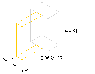

  11. 패널의 두께를 지정합니다.
    패널 두께 채우기 지정
