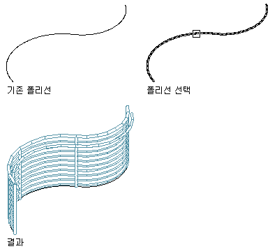

폴리선에서 난간을 작성하려면
다음 절차에 따라 폴리선을 선택한 난간 도구의 특성을 가진 난간으로 변환하십시오. 난간을 작성한 후 해당 특성을 편집할 수 있습니다.
폴리선을 난간으로 변환
  1. 사용할 도구 팔레트를 엽니다.
    필요한 경우 이동하여 사용할 도구를 표시합니다.
  2. 난간 도구에서 마우스 오른쪽 버튼을 클릭한 후 도구 특성 적용  폴리선을 클릭합니다.
  3. 변환할 폴리선을 선택하고 Enter 키를 누릅니다.
  4. 원래 형상을 지우라는 메시지가 나타나면 Enter 키를 눌러 라인워크를 유지하거나 y(예)를 입력하여 라인워크를 지웁니다.
  5. 필요한 경우 특성 팔레트에서 난간 특성을 편집합니다.
