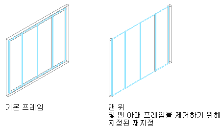

커튼월 단위에서 프레임 모서리를 제거하려면
다음 과정에 따라 커튼월 단위에서 프레임 모서리를 제거하십시오. 프레임 모서리를 제거하는 세 가지 방법은 다음과 같습니다.
처음의 두 가지 방법을 사용하면 프레임 모서리가 제거되고 인접한 채우기는 해당 모서리가 차지했던 공간으로 확장됩니다.
프레임 폭 및 깊이를 0으로 지정
없음을 재지정 값으로 지정하면, 프레임 모서리가 표시되지 않지만 인접한 채우기는 해당 모서리가 차지했던 공간으로 확장되지 않습니다.
프레임 모서리 정의 재지정
