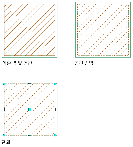

연관 공간을 비연관 공간으로 만드는 경우 공간이 해당 경계 객체에서 연결 해제됩니다. 연관성이 비활성화된 후에도 공간 형상은 현재 쉐이프를 유지하지만 그립으로 편집할 수 있습니다.
경계 벽에 대한 공간의 연관성 제거
연관 공간을 비연관 공간으로 만들기
  1. 비연관을 만들 공간을 두 번 클릭합니다.
  2. 특성 팔레트에서 연관에 대해 아니오를 선택합니다.
    공간을 원하는 대로 편집합니다.

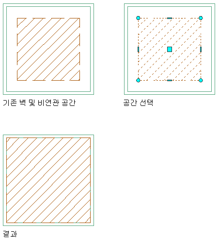

비연관 공간을 연관 공간으로 만들기
  1. 경계 객체와의 연관을 만들 공간을 선택합니다.
  2. 공간 탭수정 패널연관 만들기를 클릭합니다.
    유효한 경계 객체 세트가 탐지되는 경우 공간 형상이 이 객체의 경계로 업데이트되고 특성 팔레트의 연관 특성이 예로 설정됩니다.
    유효한 경계 객체 세트가 탐지되지 않는 경우 공간 형상이 변경되지 않고 특성 팔레트의 연관 특성이 읽기 전용으로 유지되며 아니오로 설정됩니다.
    팁: 비연관 공간을 연관 공간으로 만들고 간격띄우기 경계 특성을 수동으로 설정하는 경우 연관 공간을 만들 때 공간의 기준 경계만 새 경계 객체에 정렬됩니다. 순 경계, 사용 가능한 경계 및 총 경계는 이전 쉐이프로 유지됩니다. 간격띄우기 경계 특성을 스타일별이나 표준별로 변경하여 이를 수정할 수 있습니다.
