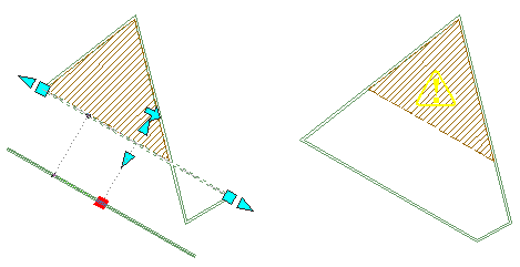

연관 공간의 경계 객체를 업데이트(예: 벽을 다른 위치로 이동)할 때 공간이 업데이트되지 않습니다. 솔루션 팁 아이콘이 표시되는 경우도 있고 업데이트되지 않는 경우도 있습니다.

형상 변경으로 인해 경계 객체의 간격이 잘못 열리지 않았는지 확인하십시오. 이러한 상황은 더 이상 인접 벽과 교차하지 않도록 벽을 이동한 경우에 발생할 수 있습니다. 또한 경계 객체로 정의되지 않고 같은 마무리 그룹에 있는 다른 벽과 교차하도록 벽을 이동한 경우에도 발생할 수 있습니다.
