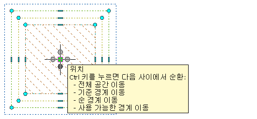

공간 경계 위치를 변경하려면
다음 과정에 따라 그립을 사용하여 개별 공간 경계를 다른 위치로 이동하십시오. 간격띄우기 경계에 대해 수동을 선택한 경우에만 개별 경계를 이동할 수 있습니다.
연관 공간의 경우 순 경계, 사용 가능한 경계 및 총 경계만 이동할 수 있습니다. 기준 경계는 경계 객체에 결합되어 있습니다.
  1. 각 경계를 이동할 공간을 선택합니다.
  2. 다음과 같이 필요에 따라 경계를 이동합니다.
    원하는 작업... 방법...
    전체 공간 이동 공간을 원하는 위치로 이동하고 클릭하여 놓습니다.
    공간의 기준 경계 이동 위치 그립을 클릭하고 누른 상태에서 Ctrl 키를 눌러 기준 경계 이동 모드로 전환합니다. 그런 다음 기준 경계를 원하는 위치로 이동하고 클릭하여 놓습니다.
    공간의 순 경계 이동 위치 그립을 클릭하고 누른 상태에서 Ctrl 키를 두 번 눌러 순 경계 이동 모드로 전환합니다. 그런 다음 순 경계를 원하는 위치로 이동하고 클릭하여 놓습니다.
    공간의 사용 가능한 경계 이동 위치 그립을 클릭하고 누른 상태에서 Ctrl 키를 세 번 눌러 사용 가능한 경계 이동 모드로 전환합니다. 그런 다음 사용 가능한 경계를 원하는 위치로 이동하고 클릭하여 놓습니다.
    공간의 총 경계 이동 위치 그립을 클릭하고 누른 상태에서 Ctrl 키를 네 번 눌러 총 경계 이동 모드로 전환합니다. 그런 다음 총 경계를 원하는 위치로 이동하고 클릭하여 놓습니다.
