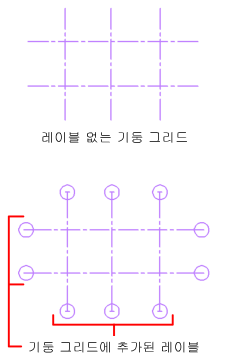

사용자 기둥 그리드 레이블을 추가, 제거 및 편집할 수 있습니다.
레이블 추가
- 사용자 기둥 그리드를 선택합니다.
- 리본에서 기둥 그리드 상황별 탭
레이블 패널
레이블 추가를 클릭합니다.
- 10을 입력하고 레이블 확장 값에 대해 Enter 키를 누릅니다.
레이블 추가 시 다음 특징이 유지됩니다.
- 지정된 이전 값이 없는 경우 모든 그리드 선 끝에 기본값 ‘-’으로 레이블이 추가됩니다. 그렇지 않으면 기존 값이 사용됩니다.
- 그리드 선에 레이블이 있고 다른 레이블을 추가하는 경우 기존 레이블 및 해당 값이 유지됩니다. 그리드 끝에 중복 레이블은 생성되지 않습니다.
