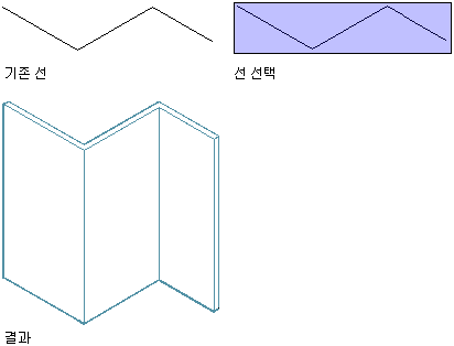

선을 벽으로 변환하려면
  1. 벽 도구에서 마우스 오른쪽 버튼을 클릭한 후 도구 특성 적용  라인워크를 클릭합니다.
  2. 변환할 선을 선택하고 Enter 키를 누릅니다.
  3. 원래 형상을 지울지 묻는 메시지가 나타나면 Enter 키를 눌러 라인워크를 유지하거나 y(예)를 눌러 지웁니다.
  4. 필요한 경우 특성 팔레트에서 새 벽의 특성을 편집합니다.

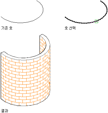

호를 벽으로 변환하려면
  2. 변환할 호를 선택하고 Enter 키를 누릅니다.

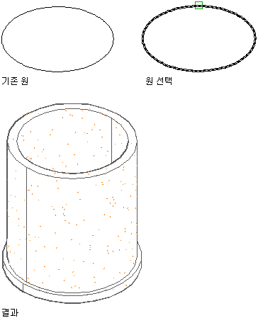

원을 벽으로 변환하려면
  2. 변환할 원을 선택하고 Enter 키를 누릅니다.

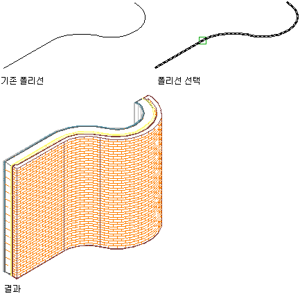

폴리선을 벽으로 변환하려면
  2. 변환할 폴리선을 선택하고 Enter 키를 누릅니다.

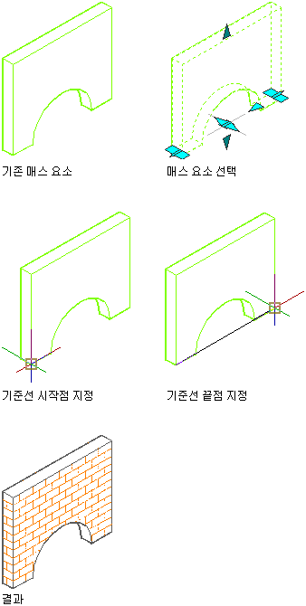

3D 객체를 벽으로 변환하려면
    매스 요소나 AutoCAD ACIS 솔리드와 같은 3D 객체를 단일 구성요소 벽으로 변환합니다.
  1. 벽으로 변환하려는 객체를 선택합니다.
  2. 매스 요소 탭변환 대상 패널을 클릭합니다. 찾기
  3. y(예)를 입력하여 원래 객체를 지우거나, n(아니오)을 입력하여 객체를 유지합니다.
  4. 벽의 기준선을 지정합니다.
    원하는 작업... 할 일...
    벽의 시작점 및 끝점을 지정하여 벽의 기준선 지정 시작점을 지정한 후 메시지가 나타나면 끝점을 지정합니다.
    도면의 기존 선 또는 호에서 벽의 기준선 지정 p(선택)를 입력하고 기준선을 정의할 선 또는 호를 선택합니다.
    주: 기준선의 지정은 벽으로 변환하는 객체 외에도 문, 창 및 개구부와 같이 부착된 객체의 삽입에 영향을 줍니다. 부착된 객체는 벽의 기준선에 따라 벽에 삽입됩니다.
