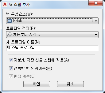

벽에 스윕 프로파일 추가
  1. 스윕할 벽을 선택하고,
  2. 벽 탭수정 패널스윕 드롭다운추가를 클릭합니다..
  3. 스윕을 적용할 구성요소를 선택합니다.
  4. 스윕에 대해 사용할 프로파일을 작성합니다.
    구성요소에 적용한 후 스윕을 정의하려면, 처음부터 시작을 선택한 후 프로파일의 이름을 입력합니다.
    벽 스윕에 대한 설정 지정
  5. 스윕에 벽에 적용되는 방법을 지정합니다.
    원하는 작업... 할 일...
    스윕에 기존 지붕선 또는 바닥선 조건 적용 스윕에 지붕/바닥선 적용을 선택합니다.
    스윕의 형상을 사용하여 지붕선 및 바닥선 정의 스윕에 지붕/바닥선 적용 선택을 해제합니다.

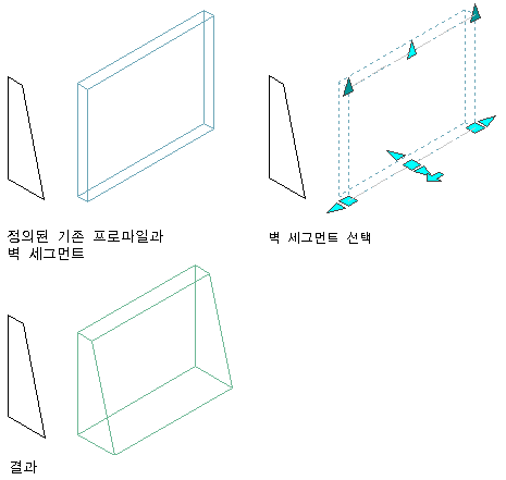

    스윕 및 기타 벽을 포함하는 벽의 교차점 연귀이음 선택된 벽 연귀이음을 선택합니다.
    스윕 및 기타 벽을 포함하는 벽의 교차점 연귀이음 방지 선택된 벽 연귀이음을 지웁니다. 필요한 경우 벽을 나중에 연귀이음할 수 있습니다. 연귀이음 각도를 또한 조정할 수 있습니다.
    벽에 적용 시 스윕 형상 변경 편집 계속을 선택합니다.
    기존 프로파일 형상을 사용하여 스윕 정의 편집 계속 선택을 해제합니다.
  6. 확인을 클릭합니다.
