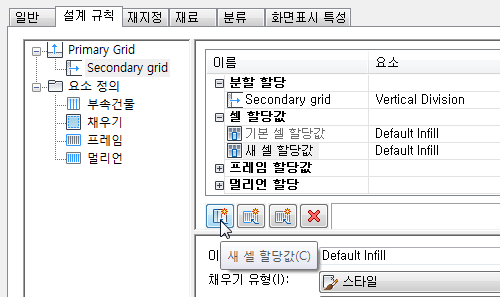

  5. 왼쪽 창에서 간단한 패널 채우기를 배치할 그리드를 선택합니다.
  6. 새 셀 할당값을 클릭합니다.
    새 셀 할당값이 셀 할당값 리스트에 표시됩니다.
