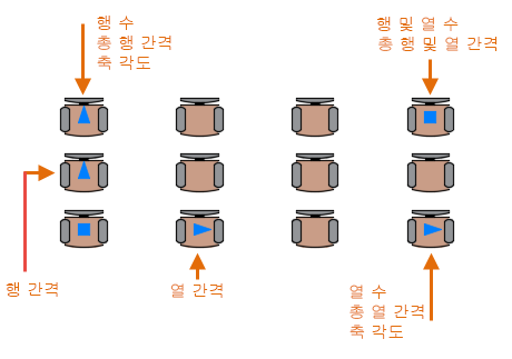

연관 배열의 경우, 그립, 그립 위로 마우스를 가져갈 때 나타나는 그립 메뉴 옵션 또는 상황별 탭이나 명령 프롬프트에서 ARRAYEDIT 명령을 사용하여 직접 편집할 수 있습니다. 예를 들어 다음은 의자로 구성된 직사각형 배열에 대한 기본 컨트롤입니다. 경로 배열과 원형 배열의 컨트롤은 비슷합니다.
