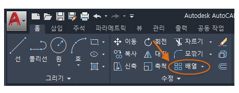

연관 배열 작성
  1. 홈 탭 > 수정 패널 > 직사각형 배열을 클릭합니다.
  2. 배열할 객체를 선택합니다. 여기서는 직사각형을 선택하고 Enter 키를 누릅니다.

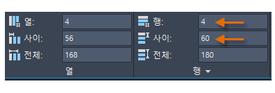

    기본 직사각형 배열이 표시되지만 진열 상자의 수와 간격두기를 수정해야 합니다.
  3. 배열 리본 상황별 탭의 컨트롤을 사용하여 배열 값을 수정합니다.
    결과는 열, 행 및 열과 행 사이의 거리 값을 변경하여 반복하여 쉽게 수정할 수 있습니다.

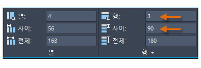

    이 옵션을 선택하면 배열에서 원래 항목의 모든 인스턴스가 대치되지만, 수직 간격두기 및 행의 수는 조정해야 합니다.
  5. 계속해서 선택한 배열을 사용하여 배열 리본 상황별 탭의 값을 조정할 수 있습니다. 이 경우에는 3개의 행과 행의 사이 거리로 90을 선택해 보겠습니다. Enter 키를 눌러 배열을 업데이트합니다.
항목 대치 작업의 최종 결과는 다음과 같습니다.
