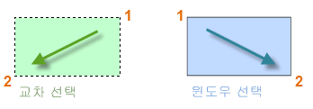

많은 수의 객체를 선택해야 하는 경우가 있습니다. 각 객체를 개별적으로 선택하는 대신 빈 위치 (1)을 클릭하고, 커서를 오른쪽 또는 왼쪽으로 이동한 다음, 다시 (2)를 클릭하여 영역에 있는 객체를 선택할 수 있습니다.
이 결과를 명령에 의해 처리되는 객체 세트인 선택 세트라고 합니다.

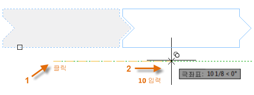

COPY 명령을 사용하여 한 행의 장식 타일을 배치하는 방법은 다음과 같습니다. 해당 쉐이프를 나타내는 폴리선으로 시작하여 1/8" 떨어진 사본을 만들어야 합니다.
복사 도구를 클릭하거나 명령 윈도우에 CP를 입력하여 명령을 시작합니다. 여기에서, 두 가지 방법 중 보다 편리한 방법을 선택할 수 있습니다. 이 두 방법을 자주 사용하게 됩니다.
두 번째 파일은 원래 타일의 오른쪽으로 총 9-7/8" + 1/8" = 10" 거리에 있어야 합니다. 따라서 타일을 선택하고 Enter 키 또는 스페이스바를 눌러 선택을 종료하고 도면 영역(1)의 아무 곳이나 클릭합니다. 이 점은 타일에 없어도 됩니다.
다음으로, 극좌표 추적 각도에 의존하여 방향을 수평으로 유지하면서 커서를 오른쪽으로 이동한 다음 거리로 10을 입력합니다. Enter 키 또는 스페이스바를 다시 눌러 명령을 종료합니다.
점(1)을 기준으로 지정된 거리와 방향이 선택한 타일에 적용됩니다.

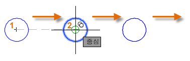

마찬가지로, 두 점 방법을 반복 시퀀스로 사용할 수 있습니다. 동일한 수평 거리에 원 사본을 더 만들어야 하는 경우를 가정해 봅시다. COPY 명령을 시작하고 표시된 대로 원을 선택합니다.
그런 다음, 중심 객체 스냅을 사용하여 원 1의 중심을 클릭한 후 원 2의 중심을 클릭하는 방식으로 계속합니다.

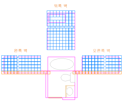

다음 그림은 타일 프로젝트에서 가져온 것입니다. 이 주거용 욕실의 벽은 타일 패턴을 배치하고 필요한 타일 수를 예측할 수 있도록 평평해져 있습니다.

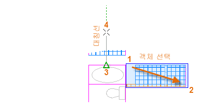

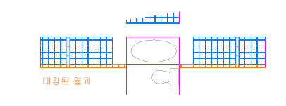

왼쪽 벽과 오른쪽 벽 간의 대칭성을 활용하면 많은 작업을 줄일 수 있습니다. 한쪽 벽에 타일을 작성한 다음 방의 중심을 기준으로 벽을 대칭시키기만 하면 됩니다.
아래 예에서는 MIRROR 명령을 시작하고(또는 명령 윈도우에 MI 입력) 윈도우 선택(1과 2)을 사용하여 오른쪽 벽에서 형상을 선택하고 Enter 키 또는 스페이스바를 누른 다음 욕실의 중심선에 해당하는 대칭선(3과 4)을 지정합니다.
마지막으로, Enter 키 또는 스페이스바를 눌러 "원본 객체를 지우시겠습니까?" 옵션을 거부합니다.

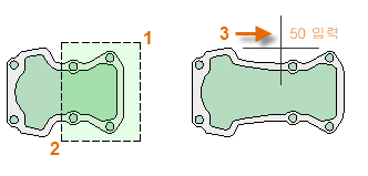

대부분의 기하학적 객체를 신축할 수 있습니다. 이렇게 하면 모형의 부품을 늘이거나 줄일 수 있습니다. 예를 들어, 이 모형은 개스킷 또는 공원 설계일 수 있습니다.
STRETCH 명령을 사용하거나 명령 윈도우에 S 입력한 후 아래에 표시된 대로 교차 선택으로 객체 (1, 2)를 선택합니다. 교차 선택은 필수입니다. 교차 선택으로 교차한 형상만 신축되기 때문입니다. 그런 다음, 도면 영역 (3)의 아무 곳이나 클릭하고 커서를 오른쪽으로 이동한 후 거리로 50을 입력합니다. 이 거리는 밀리미터 또는 피트를 나타낼 수 있습니다.
모형을 지정된 양만큼 줄이려면 반대로 커서를 왼쪽으로 이동합니다.

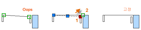

그립은 명령을 시작하지 않고 객체를 선택하면 표시됩니다. 흔히 그립은 간단한 편집을 수행할 때 유용합니다. 예를 들어, 아래의 선이 실수로 잘못된 끝점으로 스냅됩니다. 잘못 정렬된 선을 선택하고 그립을 클릭한 다음 올바른 위치를 클릭하여 지정합니다.
기본적으로 그립을 클릭하면 명령 윈도우에 나타난 대로 자동으로 **신축** 모드로 시작합니다. 그립을 사용하여 객체를 편집하는 다른 방법을 살펴보려면 Enter 키 또는 스페이스바를 눌러 여러 다른 편집 모드를 순환합니다. 어떤 사용자는 그립을 사용하여 많은 편집 작업을 수행하기도 합니다.
