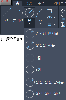

원
CIRCLE 명령의 기본 옵션으로 중심점과 반지름을 지정해야 합니다.
다른 원 옵션을 드롭다운에서 사용할 수 있습니다.
또는, 명령 윈도우에 CIRCLE 또는 C만 입력하고 옵션을 클릭하여 선택할 수도 있습니다. 이 경우 중심점을 지정하거나 아래에 표시된 대로 강조된 명령 옵션 중 하나를 클릭할 수 있습니다.

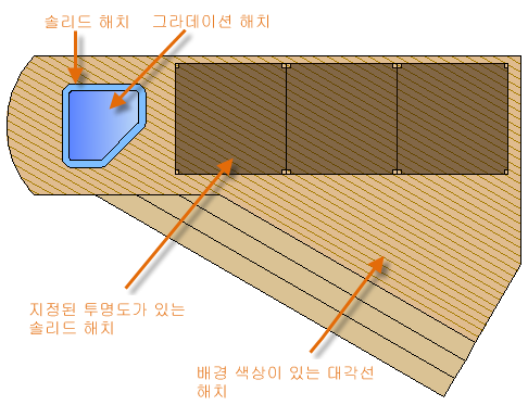

해치 및 채우기
AutoCAD에서 해치는 선, 점, 쉐이프, 솔리드 채우기 색상 또는 그라데이션 채우기로 지정된 영역을 채우는 단일 복합 객체입니다.
HATCH 명령을 시작하면 리본에 일시적으로 해치 작성 탭이 표시됩니다. 이 탭에서는 70개가 넘는 업계 표준 영국식 및 ISO 해치 패턴과 특수화된 많은 옵션 중에서 선택할 수 있습니다.
가장 간단한 절차는 리본에서 해치 패턴 및 축척을 선택하고 객체로 완전히 둘러싸인 영역 내부를 클릭하는 것입니다. 해치 크기 및 간격을 조정하려면 축척 비율을 지정해야 합니다.
해치를 작성한 후 경계 객체를 이동하여 해치 영역을 조정하거나, 경계 객체 중 하나 이상을 삭제하여 부분적으로 경계가 지정된 해치를 작성할 수 있습니다.
팁: 해치 패턴을 솔리드 또는 그라데이션 채우기로 설정한 경우 해치 작성 탭에서 투명도 레벨을 설정하여 재미있는 겹침 효과를 생성할 수 있습니다.
다음은 솔리드-채움 해치 사용 방법에 대한 몇 가지 예입니다.

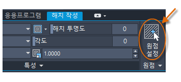

팁: 해치의 패턴을 정렬해야 하는 경우(예: 위의 데크 보드) 원점 설정 옵션을 사용하여 정렬 점을 지정합니다.
