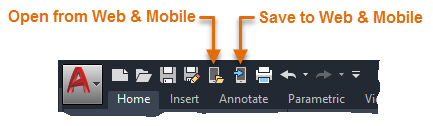

작업 현장이나 공장, 회의나 출장 중에도 도면 파일에 액세스할 수 있으면 도움이 될 수 있습니다. AutoCAD 또는 AutoCAD LT 멤버쉽이 있으면 다음과 같은 장치에서 도면을 보고 작성하고 수정할 수 있습니다.
원격 위치에서 도면에 액세스해야 하는 경우 웹 및 모바일에 저장 및 웹 및 모바일에서 열기 명령을 사용해 보십시오.
원격 위치에서 도면에 액세스할 수 있으려면 다음 중 하나를 수행합니다.

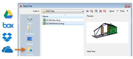

클라우드 저장소 계정에서 도면에 액세스
클라우드 저장소 공급자 계정이 있는 경우 AutoCAD 파일 선택 대화상자의 환경 막대에 추가하여 클라우드 저장소 계정의 도면을 직접 탐색할 수 있습니다. 환경 막대 내부를 마우스 오른쪽 버튼으로 클릭하고 탐색 바로 가기의 이름 및 경로를 입력하기만 하면 됩니다.
Microsoft OneDrive, Box, Dropbox 및 Google Drive에 대한 탐색 바로 가기는 계정이 있을 경우 환경 막대에 자동으로 표시됩니다.
