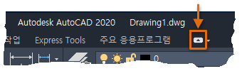

리본 제어
리본은 응용프로그램 창에서 중요한 영역을 차지합니다. 리본을 완전히 끄는 대신 여러 표시 모드를 순환할 수 있습니다.

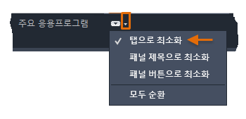

  1. 위쪽 화살표를 반복적으로 클릭하여 여러 리본 표시 옵션을 순환합니다.
  2. 그런 다음 바로 오른쪽의 아래쪽 화살표를 클릭하고 탭으로 최소화를 선택합니다.
  3. 리본 탭 중 하나를 클릭합니다. 명령을 시작할 때까지 리본이 일시적으로 복원됩니다.
    주: 전체 리본을 복원하려면 위쪽 화살표를 다시 클릭합니다.

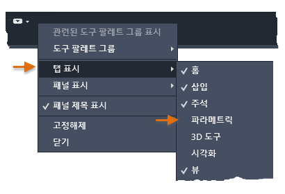

  4. 리본 탭을 마우스 오른쪽 버튼으로 클릭하여 숨기려는 탭을 선택합니다. 이 경우 파라메트릭 선택을 지우면 해당 탭이 숨겨집니다.
    주: 현재 탭의 특정 패널을 숨기려는 경우 패널 표시 옵션을 선택하면 됩니다.

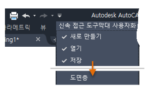

빠른 액세스 도구 모음 제어

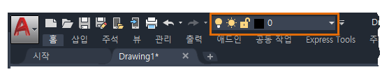

리본이 최소화된 경우 도면층 패널의 도구에 편리하게 액세스할 수 없습니다. 그러나 도면층 드롭다운 리스트를 빠른 액세스 도구 모음에 대신 추가할 수 있습니다.
  1. 빠른 액세스 도구 모음에서 사용자화 아래쪽 화살표를 클릭하고 도면층을 선택합니다.
    결과는 다음과 같습니다.
  2. 같은 방법을 사용하여 빠른 액세스 도구 모음에서 미리 정의된 다른 명령을 추가하거나 제거합니다.

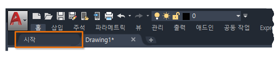

시작 탭 제어
모든 사람이 시작 탭을 사용하지는 않으며, 사용자가 원할 경우 시작 탭을 끌 수 있습니다.

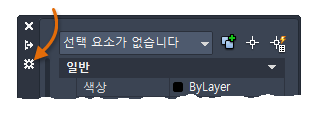

일반적으로 사용되는 팔레트 고정
가장 많이 사용되는 두 팔레트는 특성 및 도면층 특성 관리자 팔레트입니다. 이러한 두 팔레트를 자동 숨기기 옵션으로 함께 고정하면 롤오버 액세스가 즉각적으로 제공되는 대신 두 도면 영역 슬라이스가 숨겨집니다.
  1. 특성 팔레트를 엽니다.
  2. 그림과 같이 제목 표시줄에 있는 특성 버튼을 클릭합니다.
  3. 다음과 같이 표시된 옵션을 선택합니다.
    이 팔레트를 롤오버 또는 롤오프하면 필요할 때 일시적으로 빠르게 액세스할 수 있습니다.
  4. 도면층 특성 관리자 팔레트에 대해 이 프로세스를 반복하여 팔레트를 해당 응용 프로그램 창의 오른쪽에 고정합니다.

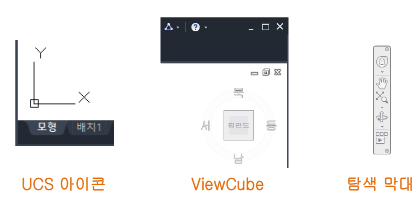

UCS 아이콘, ViewCube 및 탐색 막대 숨기기

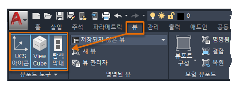

사용자 좌표계는 일부 2D 도면에서 유용하며 3D 모델링에 필수적입니다. UCS를 자주 사용하지 않는 경우 UCS를 쉽게 숨길 수 있습니다. ViewCube 컨트롤 및 탐색 막대도 마찬가지입니다.
