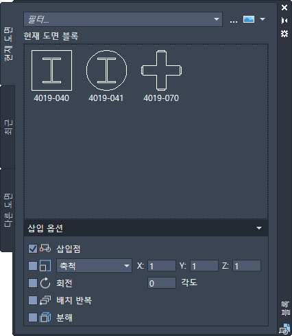

블록 팔레트
블록 또는 도면을 삽입할 수 있는 탭 팔레트를 표시합니다.
BLOCKSPALETTE(명령) 찾기
조정 옵션
블록 팔레트 맨 위에 다음과 같은 액세스 컨트롤이 표시됩니다.
필터
와일드카드 문자를 사용하여 이름별로 사용 가능한 블록을 필터링하는 기준을 허용합니다. 유효한 와일드카드 문자는 단일 문자의 경우 ?, 단일 다중 문자의 경우 *입니다. 예를 들어, 4??A*는 명명된 40xA123 및 4x8AC 블록을 표시합니다. 드롭다운 리스트에는 이전에 사용된 와일드카드 문자열이 표시됩니다.
찾아보기
현재 도면에 블록으로 삽입할 해당 블록 정의 중 하나 또는 도면 파일을 선택하기 위한 파일 선택 대화상자를 표시합니다.
아이콘 또는 리스트 스타일
나열할 여러 옵션을 표시하거나 사용 가능한 블록을 미리 봅니다.
주: 블록 팔레트에서 블록으로 삽입된 외부 파일의 이름에 별표(*)가 포함되어 있습니다.
탭
이러한 탭을 끌어서 놓아 클릭하여 배치하거나 마우스 오른쪽 버튼을 클릭하여 리스트에서 옵션을 선택하여 탭에서 블록을 삽입할 수 있습니다.
미리보기 영역
현재 탭을 기준으로 사용 가능한 블록의 리스트 또는 미리보기를 표시합니다. 미리보기의 오른쪽 아래 구석에 있는 번개 아이콘은 블록이 동적임을 표시합니다. 아이콘은 블록이 주석임을 나타냅니다.
현재 도면 탭
현재 도면에서 사용할 수 있는 블록 정의 리스트 또는 미리보기를 표시합니다.
최근 탭
현재 및 이전 세션에서 최근에 삽입 또는 작성된 블록 정의 리스트 또는 미리보기를 표시합니다. 이러한 블록은 여러 도면에서 가져올 수 있습니다.
팁: 블록을 마우스 오른쪽 버튼으로 클릭하고 최근 리스트 옵션에서 제거를 선택하여 최근 탭에 표시된 블록을 제거할 수 있습니다. 최근 탭에 표시된 모든 블록을 제거하려면 BLOCKMRULIST 시스템 변수를 임시로 0으로 설정합니다.
기타 도면 탭
단일한 지정된 도면에서 삽입된 블록 정의 리스트 또는 미리보기를 표시합니다. 모든 도면 파일에 블록 정의를 저장할 수 있습니다. 도면 파일을 블록으로 삽입하면 모든 블록 정의를 현재 도면으로 가져옵니다.
팁: 모든 관련 블록 정의를 저장하는 "블록 라이브러리 도면" 을 작성할 수 있습니다. 이 방법을 사용하는 경우 블록 라이브러리 도면을 삽입할 때 도면 자체가 미리보기 영역에 표시되거나 나열되지 않도록 하려면 팔레트에서 분해 옵션을 선택합니다.
삽입 옵션
삽입된 블록의 위치 및 방향은 UCS의 위치 및 방향에 따라 다릅니다.
주: 이러한 옵션은 블록을 클릭하고 배치할 때만 적용되며 블록을 끌어 놓을 때는 적용되지 않습니다.
삽입점
블록의 삽입점을 지정합니다. 이 옵션을 선택하면 포인팅 장치를 사용하거나 수동으로 좌표를 입력하여 블록 삽입 시의 삽입점을 지정합니다. 이 옵션을 선택 취소하면 이전에 지정된 좌표가 사용됩니다.
주: 이 옵션으로 이전에 지정한 좌표에서 블록을 찾으려면 팔레트에서 블록을 두 번 클릭해야 합니다.
축척
삽입된 블록의 축척을 지정합니다. 이 옵션을 선택하면 X, Y 및 Z 방향에서 축척 비율을 지정합니다. X, Y 및 Z 축척 비율에 음수 값을 입력하면 블록이 해당 축을 중심으로 대칭 이미지로 삽입됩니다. 이 옵션을 선택 취소하면 이전에 지정된 축척이 사용됩니다.
회전
현재 UCS를 사용해 삽입된 블록의 회전 각도를 지정합니다. 이 옵션을 선택하면 포인팅 장치를 사용하거나 각도를 입력하여 블록의 회전 각도를 지정합니다. 이 옵션을 선택 취소하면 이전에 지정된 회전 각도가 사용됩니다.
반복 배치
블록 삽입의 자동 반복 여부를 조정합니다. 이 옵션을 선택하면 Esc 키를 눌러 명령을 취소할 때까지 추가 삽입점에 대한 메시지가 자동으로 표시됩니다. 이 옵션을 선택 취소하면 지정된 블록이 한 번 삽입됩니다.
분해
블록 삽입 시 구성 요소 객체로 자동 분해할지 여부를 조정합니다. 해당 블록이 삽입 시 분해된다는 표시가 있으면 커서에서 블록 미리보기가 자동으로 억제됩니다.
이 옵션을 선택하면 블록의 구성 요소 객체가 연관해제되고 원래 특성으로 되돌려집니다. BYBLOCK 색상을 사용하는 객체는 흰색입니다. BYBLOCK 선종류를 갖는 객체는 CONTINUOUS 선종류를 사용합니다.
이 옵션을 선택 취소하면 지정된 블록이 분해되지 않고 삽입됩니다.
주: 단일 축척 비율만 사용하여 이 옵션을 지정할 수 있습니다. 분해 허용 옵션이 선택된 상태에서 블록이 작성되었을 때, 균일하지 않게 축척된 블록을 분해해야 하는 경우 여전히 EXPLODE 명령을 사용하여 수동으로 분해할 수 있습니다.
