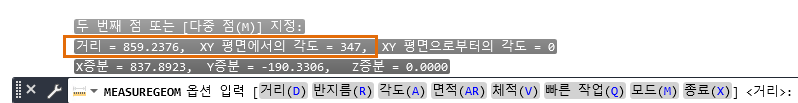

첫 번째 점과 두 번째 점을 지정합니다. 정밀도를 위해 객체 스냅을 사용합니다.
측정값이 명령 윈도우에 표시됩니다. 필요에 따라 F2 키를 눌러 명령 윈도우를 확대합니다.
