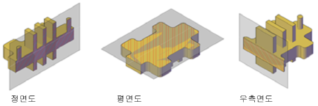

단면 객체를 사전 설정 직교 평면에 작성하려면
현재 UCS의 지정된 직교 방향에 맞게 정렬된 단면 객체를 작성합니다.
현재 UCS의 지정된 직교 방향(예: 정면도, 배면도, 저면도, 평면도, 좌측면도 또는 우측면도)에 맞춰 단면 객체를 정렬할 수 있습니다.
  1. 모델링 탭 > 솔리드 패널 > 단면 평면 드롭다운 > 단면 평면을 클릭합니다.
  2. 명령 프롬프트에서 o(직교)를 입력합니다.
  3. 정렬 옵션을 선택합니다.
새 단면 객체는 도면의 모든 3D 객체가 이루는 3D 범위의 중심점과 교차합니다. 단면 객체는 선택된 직교 평면에 배치됩니다. 라이브 단면이 켜져 있습니다.
