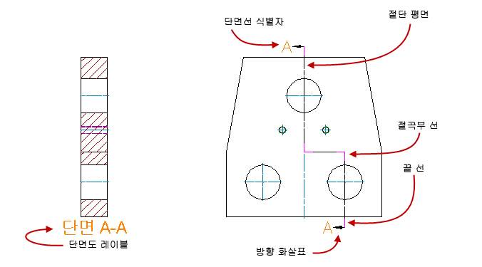

단면도 스타일은 AMSECTIONLINE 명령으로 작성한 단면선 및 단면도 레이블의 모양을 제어하는 명명된 설정 집합입니다. 또한 단면도 스타일은 모형 문서 단면도의 모양을 제어합니다.
또한 단면도 스타일은 단면도 레이블의 기본 문자 컨텐츠를 제어합니다.

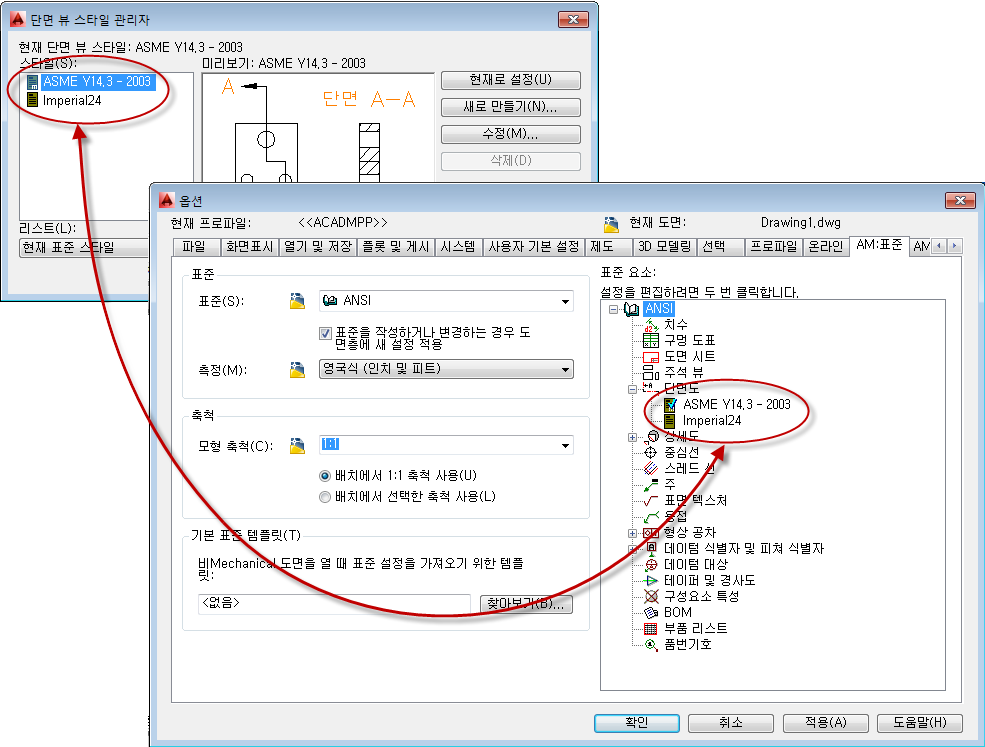

AutoCAD Mechanical toolset 객체의 모양을 제어하는 설정은 제도 표준이라고 하는 명명된 설정 집합에 저장됩니다. 단면도 스타일은 제도 표준으로 저장되며 제도 표준의 리비전으로 처리됩니다.
AutoCAD 단면도 스타일은
아이콘으로 표시됩니다. AutoCAD Mechanical toolset 단면도 스타일은
아이콘으로 표시됩니다. AutoCAD Mechanical toolset 단면도 스타일만 제도 표준의 마스터 설정에서 문자 및 지시선 설정을 상속할 수 있습니다.
단면선 및 단면도 레이블의 문자 크기가 "NameOfCurrentDraftingStandard에 따라"인 경우 기준 높이 마스터 설정보다 한 단위 큰 문자 높이가 자동으로 사용됩니다. 그러므로 단면선 및 단면도 레이블은 치수, 주 및 기호 문자보다 커집니다. 마스터 설정을 수정하면 단면선 및 단면도 레이블의 문자 크기가 자동으로 업데이트됩니다.
단면도 스타일 관리자에서 작성하는 새 단면도 스타일은 AutoCAD 단면도 스타일로 작성됩니다. AutoCAD Mechanical toolset 단면도 스타일로는 작성되지 않습니다. AutoCAD Mechanical toolset 단면도 스타일은 제도 표준의 일부이며 자동으로 작성됩니다.
AMSECTIONLINE 명령으로 작성한 단면선 및 모형 문서 단면도는 항상 제도 표준의 일부로 지정된 현재 상세도 스타일을 따릅니다. 따라서 AMSECTIONLINE 명령과 모형 문서 단면도는 둘 다 동일한 제도 표준 설정을 따릅니다.
