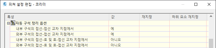

이러한 옵션을 사용하여 고정 폭 코리더의 내부 및 외부 구석이 접선-접선 교차 지점 및 접선-호 교차 지점에서 정리되는지 여부를 독립적으로 조정할 수 있습니다.
| 외부 구석 정리 옵션을 적용하기 전에 | 외부 구석 정리 옵션을 적용한 후에 |
자세한 내용은 코리더에 대한 구석 정비 정보를 참고하십시오.

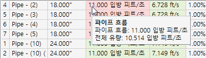

파이프 흐름 값이 파이프의 전체 흐름 값을 초과하는 경우 이 열은 빨간색으로 음영처리됩니다. 셀 위에 커서를 놓으면 파이프 흐름 값과 전체 유량을 모두 표시하는 툴팁이 표시됩니다.
자세한 내용은 결과 페이지(중력식 관망 분석 대화상자)를 참고하십시오.

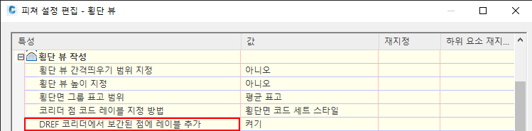

이 설정에 대한 자세한 내용은 피쳐 설정 편집 - 횡단 뷰 대화상자를 참고하십시오. 코리더 점 레이블 지정에 대한 자세한 내용은 횡단 뷰의 코리더 점 코드에 레이블을 지정하려면을 참고하십시오.

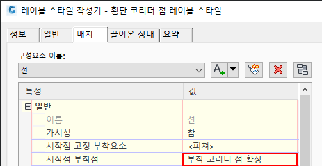

레이블을 코리더 점 스타일 레이블로 변환하도록 선택하면 코리더 점 레이블 스타일이 포함된 횡단면 레이블 세트를 선택할 수 있는 선택 대화상자가 표시됩니다.
CorridorSectionLabelsConv 명령에 대한 자세한 내용은 횡단 뷰의 코리더 점 코드에 레이블을 지정하려면을 참고하십시오.
