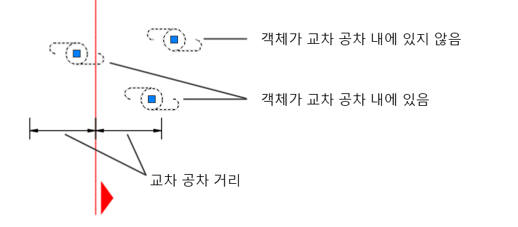

교차 옵션
교차 공차
교차로 표시될 단면 검토선으로부터 객체가 시작되어야 하는 거리를 지정합니다.
주: 교차 공차는 단면 검토선과 교차하는 경우에만 교차하는 것으로 간주되는 3D 솔리드, 3D 폴리선, 형상선 또는 측량 수치에 적용되지 않습니다.
예를 들어, 이 값을 1피트로 설정한 경우 객체의 면중심점 그립이 단면 검토선의 1피트 이내에 있으면 횡단 뷰에 교차로 표시됩니다.
이 값을 0으로 설정한 경우 객체의 면중심점 그립이 정확히 단면 검토선에 있어야 횡단 뷰에 교차로 표시됩니다.
이 설정에 대해 지정할 수 있는 최대값은 15피트 또는 5미터입니다.

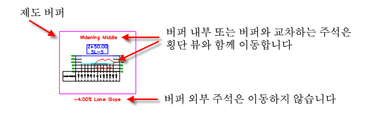

제도 버퍼
주: 이 특성 그룹은 CreateMultipleSectionViewCreateSectionView 명령에서 설정을 액세스할 때 표시됩니다.
횡단 뷰 제도 버퍼 내에서 또는 교차로 추가된 제도 요소는 횡단 뷰에 바인딩되며 횡단 뷰가 이동되면 함께 이동됩니다.
자세한 내용은 횡단 뷰 제도 버퍼 정보를 참고하십시오.
다음 설정을 사용하여 횡단 뷰를 작성할 때 제도 버퍼 여백에 대한 기본값을 지정합니다.
그리드 위/그리드 아래
횡단 뷰 그리드의 위 및 아래의 제도 버퍼에 대한 공간 크기를 지정합니다.
그리드 왼쪽/그리드 오른쪽
횡단 뷰 그리드의 오른쪽 및 왼쪽에 대한 제도 버퍼의 공간 크기를 지정합니다.
주: 횡단 뷰가 제도 버퍼로 작성된 후 제도 버퍼를 그립 편집하여 해당 크기를 변경할 수 있습니다.
