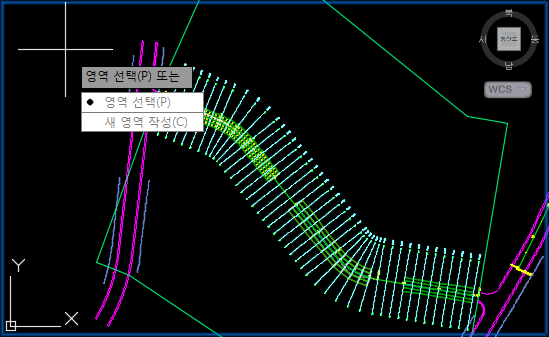

  3. 평면 뷰 뷰포트를 클릭합니다. 코리더 영역 선택 옵션이 표시됩니다.
  4. 코리더에서 기존 재건 영역을 선택하거나 새 재건 영역을 코리더에 추가합니다.
    코리더에서 기존 재건 영역을 선택하려면:
    • 영역 선택을 클릭합니다.
    • 기존 재건 코리더 영역 위에 커서를 놓습니다.
    • 재건 코리더 영역이 노란색으로 강조 표시됩니다.
    • 클릭하여 선택합니다.
    새 재건 영역을 코리더에 추가하려면:
    • 새 영역 작성을 클릭합니다.
    • 재건 코리더를 클릭하여 선택합니다.
    • 영역이 없는 재건 코리더 기준선의 영역 위에 커서를 놓고 시작 측점을 클릭하여 지정합니다.
      주: 명령 프롬프트에서 채우기를 클릭할 수도 있습니다. 채우기를 클릭하면 사용 가능한 영역 위치가 기준선에서 빨간색으로 강조 표시됩니다. 새 재건 코리더 영역에 대한 개별 영역 위치를 클릭하여 선택할 수 있습니다. 이 경우 새 영역에 시작 및 끝 측점이 자동으로 지정됩니다.
    • 커서를 다른 측점으로 이동한 후 다시 클릭하여 끝 측점을 지정합니다.
      주: 명령 프롬프트에서 채우기를 클릭한 경우 시작 및 끝 측점을 지정하지 않아도 됩니다.
