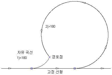

다음 그림은 고정 선형에 부착된 부동 원곡선과 주어진 반지름 및 점에서 가능한 두 가지 솔루션을 보여 줍니다.
다음 그림은 원곡선에 부착된 부동 복합 원곡선과 지정된 반지름 및 통과점에 가능한 네 가지 솔루션을 보여 줍니다. 또한 180도보다 큰 각도와 작은 각도에 대한 변수와 복합 및 반향 변수를 보여 줍니다.

  5. 원곡선 솔루션 각도가 180도 보다 큰지 여부를 지정합니다. 원곡선의 미리 보기가 표시됩니다.
    주: 부착 도면요소가 원곡선인 경우에는 복합 원곡선 또는 반향 원곡선을 지정하라는 프롬프트가 표시됩니다.
  6. 통과점을 지정합니다.
