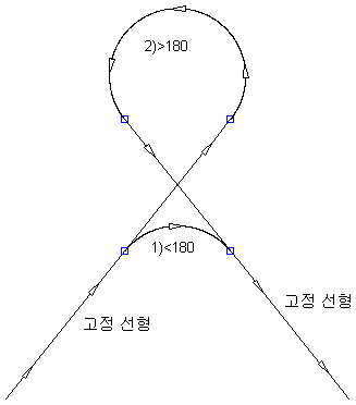

다음 그림은 두 고정 직선 사이의 자유형 원곡선 모깎기를 보여 줍니다. 다음은 원곡선의 포함된 각도를 기반으로 하는 두 가지 솔루션입니다.

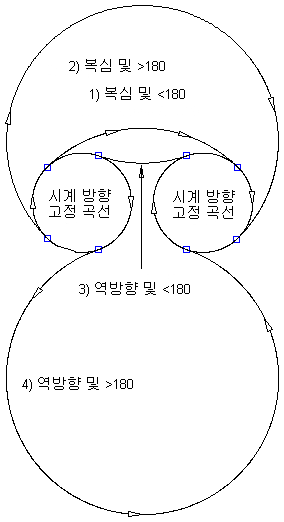

다음 그림은 시계 방향 두 고정 원곡선 사이의 자유형 원곡선 모깎기를 보여 줍니다.

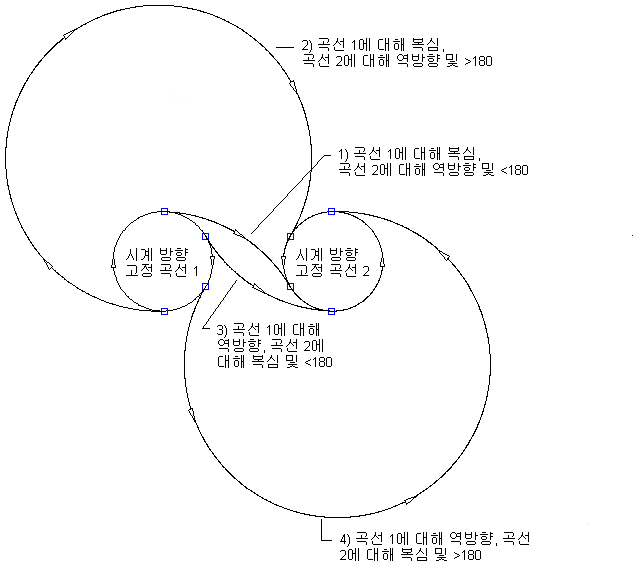

다음 그림은 시계 방향 고정 원곡선과 시계 반대 방향 고정 원곡선 사이의 자유형 원곡선 모깎기를 보여 줍니다.

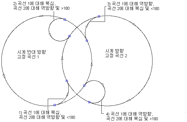

다음 그림은 겹침 시계 방향 원곡선과 시계 반대 방향 원곡선 사이의 자유형 원곡선 모깎기를 보여 줍니다.

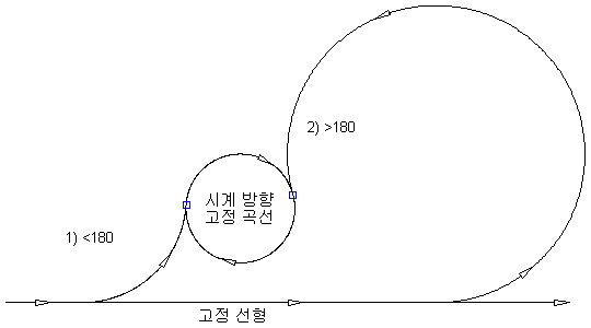

다음 그림은 지정된 반지름을 사용하고 한 선과 왼쪽 시계 방향 원곡선 사이의 자유형 원곡선 모깎기를 보여 줍니다.

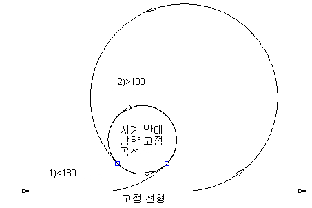

다음 그림은 지정된 반지름을 사용하고 한 선과 왼쪽 시계 반대 방향 원곡선 사이의 자유형 원곡선 모깎기를 보여 줍니다.
