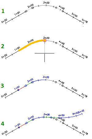

기존 선형에서 선형 작성 정보
기존 선형의 전체 또는 일부에서 선형을 작성합니다.
이 명령을 사용하면 기존 선형의 일부를 새 선형의 시작점으로 사용할 수 있습니다. 소스 선형에서 선택한 지오메트리는 새 선형에서 선, 원곡선 및 완화곡선 하위 도면요소로 변환됩니다.
이 명령은 다음 작업을 수행해야 하는 경우에 유용합니다.

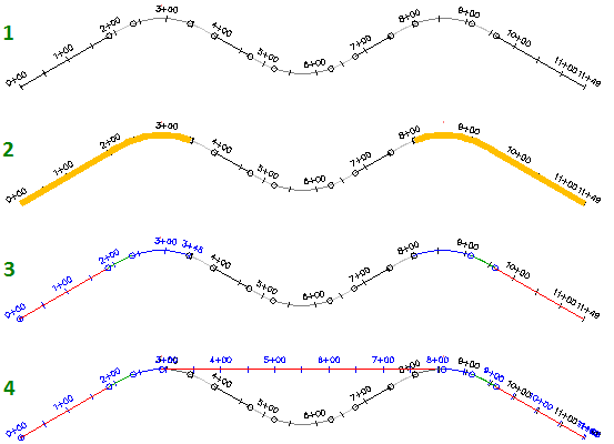

주: 소스 선형에서 연속되지 않는 여러 측점 범위나 선형 하위 도면요소를 사용하여 선형을 작성할 수 있습니다. 기본적으로 새 선형의 측점 값은 소스 선형의 측점 값과 일치합니다.
