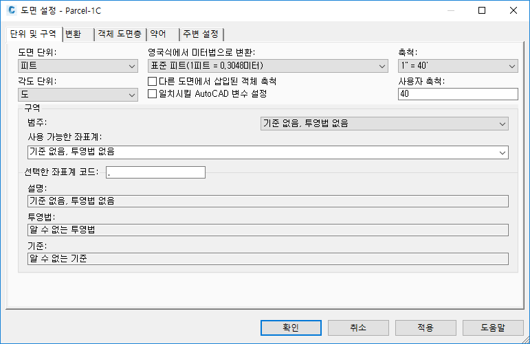

초기 템플릿을 선택한 후의 다음 논리 단계는 설정 검토 및 편집입니다. 도구공간 설정 탭에서 도면 이름을 마우스 오른쪽 버튼으로 클릭하고 도면 설정 편집을 클릭합니다. 도면 설정 대화상자에는 다섯 개의 탭과 많은 설정이 있습니다.
도면 설정 대화상자
이 탭에서 자주 간과되는 한 가지 설정은 일반 설정 그룹 아래에 있는 명령 변경사항을 설정에 저장입니다. 이 설정을 예로 설정하면 선형 원곡선의 반지름과 같은 설정을 변경할 때마다 변경사항이 다음에 사용될 기본값으로 저장됩니다.
독립적인 도면층 켜기 설정도 중요합니다. 도면층을 켜거나 꺼서 객체 가시성을 제어하려면 이 설정을 아니오로 설정합니다.

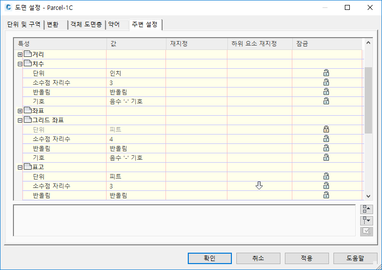

도면 수준에서 구성한 주변 설정은 재지정하려는 경우 피쳐 수준에서 사용할 수 있습니다.
주변 설정 탭의 하위 요소 재지정 열에는 도면에 있는 하나 이상의 피쳐(객체)에 대해 변경된 설정 옆에 화살표가 표시됩니다. 화살표를 클릭하여 재지정을 취소할 수 있으며 잠금 아이콘을 클릭하여 모든 설정을 잠그고 피쳐 수준에서 재지정을 방지할 수 있습니다.
주변 설정을 사용하여 스타일 재지정을 취소합니다.
