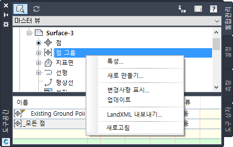

상황에 맞는 메뉴
항목을 마우스 오른쪽 버튼으로 클릭하여 트리에서 집합 또는 항목에 대한 상황에 맞는 메뉴를 표시할 수 있습니다. 메뉴에는 트리에서 선택한 항목에 적용되는 명령이 포함되어 있습니다.

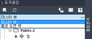

트리 뷰
트리 위의 드롭다운 리스트를 사용하여 트리에 표시할 항목을 조정합니다.

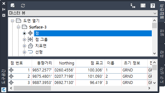

항목 뷰
트리에서 항목을 선택하면 추가 정보가 항목 뷰에 표시될 수 있습니다. 이 뷰는 주 트리 옆이나 아래에 있는 창에 표시됩니다. 트리에서 항목 뷰를 분리하는 막대를 이동하여 항목 뷰 크기를 조정할 수 있습니다.
항목 뷰는 선택한 항목에 따라 다음 중 하나입니다.
