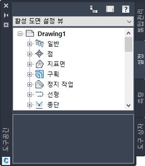

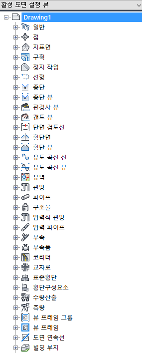

다음 그림은 설정 트리의 최상위 집합을 보여 줍니다.
대부분의 객체 집합은 표준 배치를 준수하며 표준 상황에 맞는 메뉴를 사용합니다.
