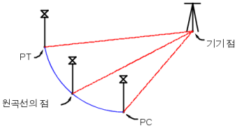

측량 수치에 곡면 점을 작성하려면
그림에 3개의 샷이 있는 원곡선을 작성하며 첫 번째 샷은 원곡선의 시작에, 두 번째 샷은 원곡선의 시작과 끝 사이의 호에, 세 번째 샷은 원곡선의 끝에 작성합니다.

다음 그림은 3점 원곡선 명령을 설명합니다.
명령 구문
C3
