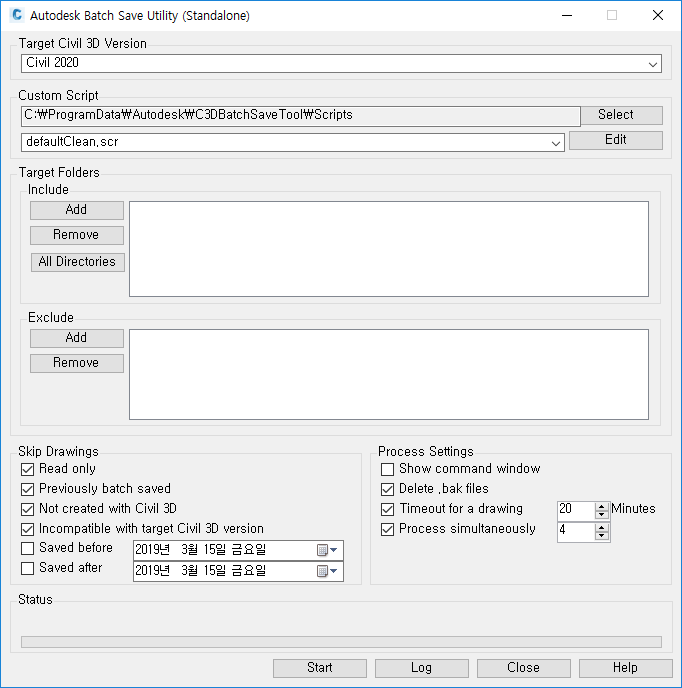

Autodesk Batch Save 유틸리티를 사용하여 여러 도면 및 템플릿 파일을 특정 Autodesk Civil 3D 버전에 한 번에 저장할 수 있습니다.
또한 Autodesk Batch Save 유틸리티를 사용하면 사용자 스크립트를 배치 작업의 일부로 실행할 수 있습니다. 예를 들어, 여러 도면에 -PURGE 및 AUDIT과 같은 일련의 명령을 수행하는 스크립트를 실행할 수 있습니다. Autodesk Batch Save 유틸리티 대화상자에서 직접 보고 편집할 수 있는 유틸리티에 샘플 스크립트가 포함되어 있습니다.

버전 2014~2017로 저장할 때 Autodesk Batch Save 유틸리티는 Civil 3D의 대상 버전을 최신 서비스 팩으로 업그레이드했는지 여부를 확인합니다. 업그레이드하지 않은 경우 Autodesk Batch Save 유틸리티에는 진행하기 전에 최신 서비스 팩을 설치하라는 메시지가 표시됩니다.
